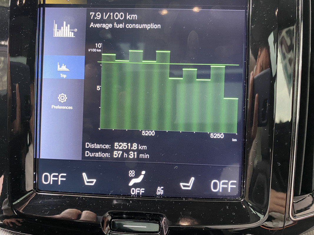

), το "νικαει". Κι αυτο γιατι στις ανηφορες το cc γκαζωνει υπερβολικα για να κρατησει τα χλμ και τις κατηφορες δεν τις εκμεταλλευεται πληρως (να παρει φορα, να "βλεπει" τον δρομο μπροστα).kantoniou έγραψε:Θελω να ρωτησω τα εξης:
1. Κατα ποσο επιβαρυνει την καταναλωση η βροχη; Πηγα πριν λιγες μερες στην Κομοτηνη για δουλεια, τη μερα που εβρεχε συνεχεια, και ημουν ενα λιτρο πανω απο το συνηθισμενο. Ειναι φυσιολογικο;
2. Κατα ποσο επιβαρυνει την καταναλωση το ανεβα-κατεβα στο βουνο; Δηλ. αν παω Θεσσαλονικη - Χαλκιδικη από τη Μουδανίων ή από Πολύγυρο, τι διαφορες θα εχω; Εννοειται οτι συνολικα η υψομετρικη διαφορα ειναι μηδενικη, αλλα ρωταω κατα ποσο με επιβαρυνει η ανηφορα (και με βοηθαει η κατηφορα).
3. Στο ταξιδι πχ στην Εγνατια, ειναι πιο οικονομικο το cruise control, απο τον οδηγο; Ναι μεν κραταει σταθερο τον ρυθμο, αλλα νομιζω ότι ενας οδηγος που προσεχει την καταναλωση (οχι εγω), το "νικαει". Κι αυτο γιατι στις ανηφορες το cc γκαζωνει υπερβολικα για να κρατησει τα χλμ και τις κατηφορες δεν τις εκμεταλλευεται πληρως (να παρει φορα, να "βλεπει" τον δρομο μπροστα).
4. Κατα ποσο επιβαρυνουν την καταναλωση τα συστηματα ασφαλειας; Δεν μιλαω για το βαρος (προφανες), αλλα για τη λειτουργια τους. Λειτουργουν συνεχως καμερες, ραντας, αισθητηρες. Ειναι αμελητεα η επιδραση ή υπαρχει διαφορα με την απλη εκδοση του ιδιου αυτοκινητου;
5. Ποσο βοηθαει το start / stop; Εγω στην πολη πιστευω σημαντικα. Αλλα μου ειπαν απο την αντιπροσωπεια οταν βγαινω εθνικη να το απενεργοποιω, για να μην σβηνει πχ στα διοδια και δεν ψυχεται ο κινητηρας. Αν και ο κατασκευαστης τα εχει προβλεψει αυτα, καπως λογικο μου ακουγεται, καθως η ωφελεια στην καταναλωση εκει ειναι μηδαμινη.

dimviii έγραψε:εαν με τη βροχη ειχε και κρυο σε συγκριση με τις προηγουμενες μετρησεις σου,ειναι φυσιολογικο να τσιμπησει λιγο παραπανω.
Πολυ επηρεαζει ο κοντρα αερας απ οτι εχω παρατηρησει.
edmond έγραψε:Γενικά ότι τραβάει ρεύμα, απαιτεί περισσότερη εμπλοκή του δυναμό-->τσίμπημα κατανάλωσης. Ίσως είναι και ένας λόγος που οι εργαστηριακές καταναλώσεις έχουν τόση απόκλιση απο την καθημερινότητα. Βασικά κάπου είχα διαβάσει ότι μόνο τα φώτα μπορούν να αυξήσουν την κατανάλωση πρπ 0.2-0.5 lt/100km. Βέβαια στην πράξη δεν έχω παρατηρήσει άλλη κατανάλωση το πρωί και άλλη το βράδυ![]()
Το cc δεν έχω καταλάβει ακόμα(ίσως επειδή δεν έχω)
Ναι μεν θα ζορίσει σε μια ανηφόρα να κρατήσει τα χιλιόμετρα που του έχεις δώσει, όμως στο τέλος το πηλίκο της μωτ θα είναι μεγαλύτερο. Η ανηφόρα θα έχει βγεί πιο γρήγορα. Με το πόδι σίγουρα θα αρχίσει να χάνει έδαφος απο ένα σημείο και μετά. Θα κάψει δλδ λιγότερο, θα έχει κάνει όμως και παραπάνω ώρα να διανύσει την χ απόσταση. Το ίδιο και στην κατηφόρα. Θα αφήσεις το γκάζι για να τσουλάει με την βαρύτητα, σιγά σιγά όμως η ταχύτητα θα πέφτει. Το cc θα ενεργοποιηθεί απο αυτήν την...χασούρα και θα "τρέξει" να πιάσει τα χλμ που πρέπει. Στο τέλος η κατηφόρα θα έχει βγεί πιο γρήγορα.
Κάπου κερδίζεις, κάπου χάνεις δηλαδή.
kantoniou έγραψε:2. Κατα ποσο επιβαρυνει την καταναλωση το ανεβα-κατεβα στο βουνο; Δηλ. αν παω Θεσσαλονικη - Χαλκιδικη από τη Μουδανίων ή από Πολύγυρο, τι διαφορες θα εχω; Εννοειται οτι συνολικα η υψομετρικη διαφορα ειναι μηδενικη, αλλα ρωταω κατα ποσο με επιβαρυνει η ανηφορα (και με βοηθαει η κατηφορα).
kantoniou έγραψε:3. Στο ταξιδι πχ στην Εγνατια, ειναι πιο οικονομικο το cruise control, απο τον οδηγο; Ναι μεν κραταει σταθερο τον ρυθμο, αλλα νομιζω ότι ενας οδηγος που προσεχει την καταναλωση (οχι εγω), το "νικαει". Κι αυτο γιατι στις ανηφορες το cc γκαζωνει υπερβολικα για να κρατησει τα χλμ και τις κατηφορες δεν τις εκμεταλλευεται πληρως (να παρει φορα, να "βλεπει" τον δρομο μπροστα).
Εγώ αυτό που έκανα ήταν σε κατηφόρες να πατάω λίγο επιπλέον γκάζι (χωρίς να απενεργοποιώ το cc) και να το αφήνω στις ανηφόρες σταδιακά (πάλι χωρίς να απενεργοποιώ το cc) για να κερδίσω το έξτρα της κατηφόρας (όταν δεν βαριόμουν βέβαια
). Αλλά στον επίπεδο δρόμο ήμουν μονίμως με το cc. Πέρα από την ξεκούραση, νομίζω πως δεν μπορείς να έχεις τόσο σταθερό πόδι.
