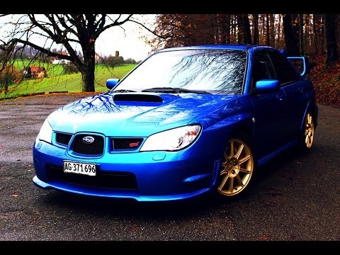

Nikos! έγραψε:Βοήθεια του κοινού...
Σε 50 χρόνια, ίσως καταφέρει η FORD να κατασκευάσει τέτοιου είδους 4κίνηση.
Ακόμη και αν το καταφέρει βέβαια, δεν ξέρω κατά πόσο θα έχει λύσει τα προβλήματα αξιοπιστίας. Δεν τους πολυεμπιστεύομαι.
Πριν από πολλά χρόνια, ένα παλικάρι με πολύ καλό χέρι, με πήγε βόλτα στην πίστα των Σερρών με ένα τέτοιο.
Το οποίο ήταν όλο με περιφερειακά Prodrive. Πολλά άλογα και πολλή ροπή. ΤΙ ΣΤΡΙΨΙΜΟ ΗΤΑΝ ΑΥΤΟ!!!
Φυσικά δεν έκανε κιχ, ούτε λάδια έβρασε, ούτε φρένα και ούτε λάστιχα έτρωγε. Όλα τα λεφτά ήταν το άνοιγμα της ουράς μετά το apex σε full throttle με σχέσεις 3η και 4η στο σαζμάν. Τόσο γλυκιά 4κίνηση δεν έχω συναντήσει.
