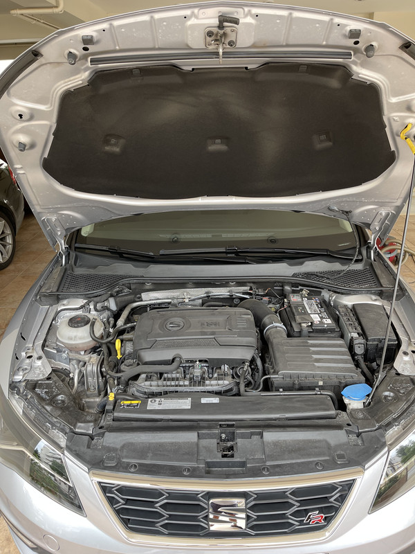

Ξεκινάω από την ψυχή του αυτοκινήτου που είναι ο κινητήρας. Πρόκειται για τον 1.8 ΕΑ888 gen 3 βάρους 144 κιλών, δηλαδή έναν αλουμινένιο 8μπεκο με 4 έμμεσου και 4 άμεσου ψεκασμού, με διπλό μεταβλητό χρονισμό βαλβίδων (έχει valve lift control 2 σταδίων που ανοίγει στις 3100σαλ) και την τουρμπίνα IS12 της IHI με δυνατότητα μέγιστης πίεσης στα 1.3bar με σειρά ανάφλεξης 1-3-4-2. Λιπαίνεται με 5.2 λίτρα λαδιού (4.8 και άλλα 400ml κατακράτησης του φίλτρου λαδιού). Είναι σχεδόν τετράγωνος αφού έχει διάμετρο x διαδρομή 82.5 x 84.1mm. Δηλαδή έχει ίδια διάμετρο με την οικογένεια των 2λτ κινητήρων της οικογένειας ΕΑ888 που προέρχεται και εξοπλίζουν τα μοντέλα Audi S3, Leon Cupra, Golf GTi & R τα οποία έχουν μεγαλύτερη διαδρομή, συγκεκριμένα 92.8mm και έτσι έχουμε των κυβισμό των επιπλέον 200cc σε αυτά. Φυσικά με ανάλογες αλλαγές σε περιφερειακά και τούρμπο, όπως τις IHI IS20 για το GTi και τις IS38 για τα Cupra & R.
Το αυτοκίνητο δουλεύει με εργοστασιακή πίεση αρκετά πιο χαμηλά. Σταθερά 0.6bar σε όλα τα προφίλ οδήγησης και στο πιο σπορ, δηλαδή στο Dynamic, ανεβαίνει στα 0.7bar. Αυτό τον κάνει να αποδίδει 180 χαλαρούς ίππους από τις 5100σαλ ως τις 6200σαλ με κόφτη στροφών στις 6900σαλ.

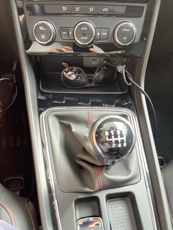

Συνεχίζω με τη μετάδοση, η οποία φτάνει στους εμπρός τροχούς μέσω ενός σχεδόν τέλειου για τα γούστα μου χειροκίνητου κιβωτίου 6 σχέσεων. Λέω σχεδόν τέλειου γιατί έχει έναν καταπληκτικό σε αίσθηση λεβιέ, τόσο ποιοτικά σαν υφή αλλά και κατά τη χρήση εφόσον ζεσταθούν για τα καλά οι βαλβολίνες ιξώδους 75W-80 που δέχεται και χρειάζεται χρόνος 20-40 λεπτά για να έρθουν σε ιδανική θερμοκρασία και να αρχίσεις να επιδοκιμάζεις αυτό το σασμάν. Έχει σωστές διαδρομές, σωστό ύψος αλλά πάμε στην έννοια σχεδόν που έγραψα. Καταρχάς θα ήθελα πιο βαρύ, πιο απόλυτο συμπλέκτη. Με μια εκκίνηση ίσως και να τον γονατίσεις. Από την άλλη αν σου πρόσφερε αυτό το πράγμα η Seat, τότε θα έχανε το διττό χαρακτήρα (που θα περιγράψω πιο μετά) το αμάξι για οδήγηση μέσα στην πόλη. Από την άλλη ενώ έχει τον συμπλέκτη που έχει, οι ταχύτητες είναι πολύ μακριές. 3η σχέση στα 170+ και 4η στα 205+. Οπότε ευκολία στην πόλη με τόσο μακρύ κιβώτιο; κάτι δεν συνάδει εδώ. Παρά ταύτα, αυτές είναι δικές μου παρατηρήσεις και καταλήγω ότι το κιβώτιο είναι όντως σχεδόν τέλειο και προτίθεται να ικανοποιήσει τα γούστα ενός οδηγού που ψάχνει τη γρήγορη οδήγηση και γουστάρει manual. Δυστυχώς οι ρυθμίσεις του VW Group, δεν δίνουν τη δυνατότητα για μύτη τακούνι, ούτε για διπλογκαζιά εξαιτίας των ρυθμίσεων του κινητήρα που είναι κάπως νωχελικές, είτε κόβουν την παροχή καυσίμου. Βέβαια όλα αυτά που αναφέρω ως παραξενιές, αφορούν τον πολύ ψαγμένο οδηγό που αναζητά όχι απλά το κάτι παραπάνω, αλλά το τέλειο. Ούτε καν εγώ δεν τα εφαρμόζω καθημερινά. Απλά κάνω μια διεξοδική αναφορά.
Το ρεζουμέ για το κιβώτιο ταχυτήτων είναι ότι όχι απλά δεν θα δυσανασχετήσει τον οδηγό, όπως σε άλλα Vag οχήματα (όπως το Tiguan που έχω και δεν μου αρέσει καθόλου εκεί το σασμάν) αλλά είναι ένα proper manual για σπορτίφ χρήση. Το σχεδόν λοιπόν πάει ότι δεν είναι τέλειο για καθαρόαιμη σπορ οδήγηση. Μεταξύ μας κιόλας, δεν είναι ότι μπορούσε να το πετύχει η Seat αν ήθελε, αλλά ότι δεν ήθελε αφού το βάρος έχει δοθεί εδώ και χρόνια στα DSG.

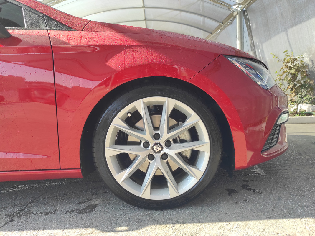

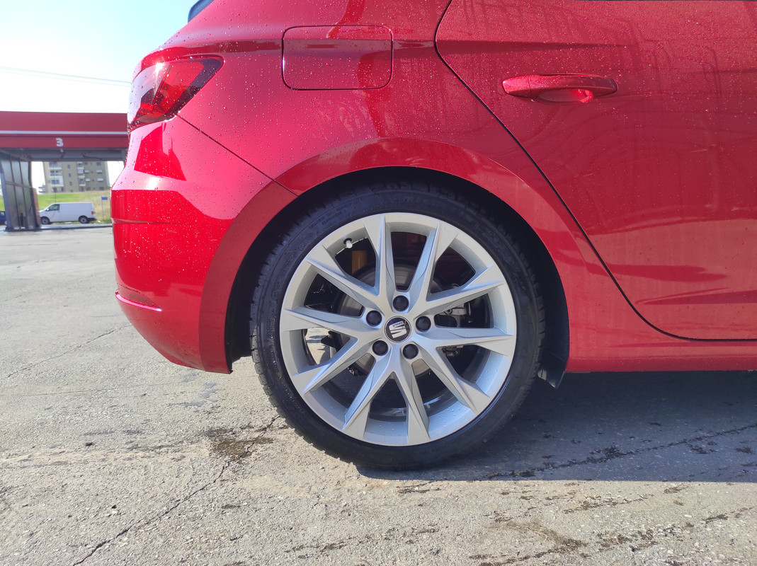

Πιο χαμηλό από τα βασικά Leon, φοράει και το σετάπ των 18άρηδων τροχών με το 40άρι προφίλ και το 225 πέλμα και βλέποντάς το από το προφίλ το αμάξι, θα πεις ότι θα είναι κουραστικό, θα κοπανάει και δεν θα υποφέρεται. Ε λοιπόν, καμία σχέση.
Από τα πρώτα μέτρα αντιλαμβάνεσαι ότι έχεις ένα σχετικά πιο σφιχτό αμάξι σε σχέση με τα κοινά αμάξια του δρόμου βέβαια, αλλά εγώ για τον χαρακτήρα του αυτοκινήτου το βρίσκω πολύ "αφράτο". Ούτε τόσο μικρή διαδρομή ανάρτησης έχει, ούτε κοπανάει. Παίζοντας μάλιστα με τις πιέσεις των ελαστικών, αυξομειώνεις και την άνεση του αμαξιού, αλλά και το βάρος του τιμονιού (θα μιλήσω για αυτό στην επόμενη παράγραφο).
Φοράει αμορτισέρ διπλής ανάδρασης, πράγμα που ακούς με τα παράθυρα ανοιχτά από τα χαρακτηριστικά τσαφ-τσουφ της συμπίεσης και επαναφοράς τους. Αυτά προσφέρουν άνεση. Τα πιο χαμηλά ελατήρια που φοράει συμπληρώνουν το σετάπ. Το αμάξι προσφέρεται για καθαρή οδήγηση, οδήγηση με γραμμές δηλαδή. Θα πας σε έναν Εθνικό δρόμο, θα πιάσεις μια λωρίδα και θα μείνεις σε αυτήν άνετα και με πολλά χλμ/ώρα στο κοντέρ. Θα γύρει ελαφρά αλλά όχι τρομακτικά στο εν λόγω περιβάλλον οδήγησης, πάνω στο βάρος του και θα κάτσει εκεί. Τα θέματα για τους περίεργους σαν εμένα, αρχίζουν όταν θες να κάνεις "τσαλιμάκια". Όταν θέλεις να αρχίσει τις αλλαγές κατεύθυνσης, όταν θες να μπαίνεις σε Εσάκια. Τότε η ανάρτηση αποδεικνύεται κατώτερη των προσδοκιών μου, οι οποίες όμως είναι αρκετά ψηλά και μπορεί να είμαι υπερβολικά αυστηρός κριτής. Έχει να κάνει και με την τυπολογία της πιστεύω. Προερχόμενος από τα διπλά ψαλίδια της Alfa Romeo, που εκεί έστριβες με χαρακτηριστική ακρίβεια παρόλο την ύπαρξη πολύ μαλακών αμορτισέρ/ελατηρίων αλλά και μεγάλη διαδρομή ανάρτησης, εκεί έπαιζες μπάλα άλλου επιπέδου με γκολ από τα αποδυτήρια. Εδώ έχουμε ΜακΦέρσον εμπρός και θέλεις σκληρότητα για να αρχίσεις να κάνεις τα κόλπα σου. Αισθάνομαι σαν να μην έχει ικανοποιητική κάμπερ ενώ σύμμαχός σου σίγουρα δεν είναι τα αμορτισέρ που έχουν τον τζόγο του βυθίσματος που έγραψα στην οδήγηση ανοιχτού δρόμου. Θέλει προσοχή, σε κακή άσφαλτο, τόσο εννοώντας την άτσαλη άσφαλτο όσο και την όχι καλής ποιότητας. Αν δεν έχεις ζεστάνει καλά τα ελαστικά, το αμάξι μπορεί να σε πουλήσει και να βγάλει άσχημα μούτρα. Είναι τα χαρακτηριστικά των μεγάλων πελμάτων αυτά, ειδικά για αμάξια που δεν έχουν ούτε όγκο, ούτε βάρος, όπως το Leon.
Και αν έβγαλα μια πρώτη "ξινίλα" για το εμπρός μέρος, το πίσω είναι χειρότερο τηρουμένων των αναλογιών. Είναι πιο μαλακό και μπορεί να δώσει χαστούκι και να αναγκάσει τα ηλεκτρονικά, τα ήδη παρεμβατικά ηλεκτρονικά, να επέμβουν νωρίτερα για να σώσουν την κατάσταση. Όντας αρκετά μυημένος από off-balance καταστάσεις, όπως διαπίστωσε πρόσφατα και ο Θανάσης με το ίδιο αμάξι, από το σχολείο που λέγεται AR 147. Γενικά το αμάξι δεν θα προβληματίσει για να πας γρήγορα στο 90%. Αυτά που περιγράφω είναι καταστάσεις για από το 90 ---> στο 100%.

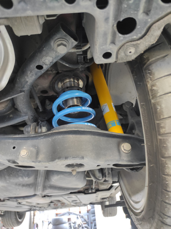

Αν πάντως έκανα μια σοβαρή επένδυση αναβάθμισης στο αμάξι, αυτή θα ήταν με μια επώνυμη coilover και πιστεύω ότι δεν θα με απασχολούσε ξανά ο τομέας αυτός. Και πραγματικά το σκέφτομαι, αφού αποφάσισα να το κρατήσω το αμάξι. Οψόμεθα.

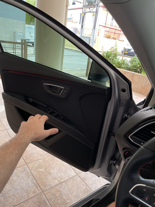

Ένα άλλο αρνητικό που θέλω να αναφέρω, είναι η άκυρη ρύθμιση που έχουν οι 2 εμπρόσθιες πόρτες όσο αφορά το άνοιγμά τους. Είναι 2 σταδίων φυσικά και ενώ το πρώτο στάδιο είναι οκ, το δεύτερο στάδιο είναι τόσο μακριά που δεν φτάνει το χέρι σου για να πιάσεις την πόρτα. Θα δείτε στις φωτογραφίες.

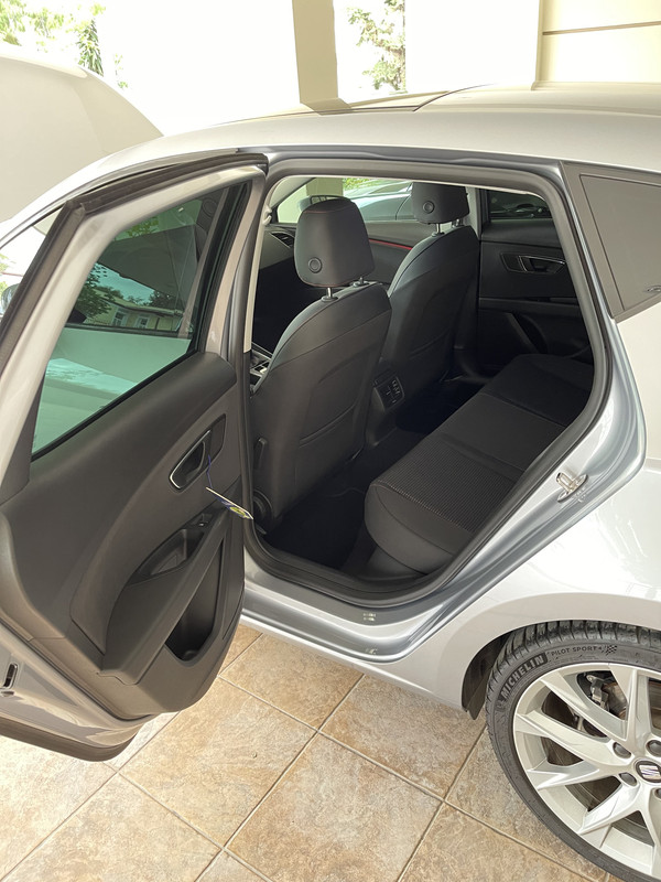

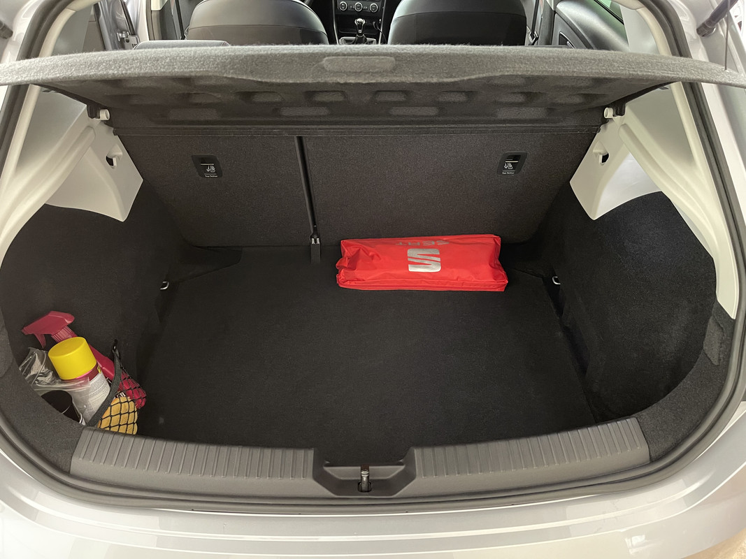

Θα φιλοξενήσει άνετα 4 ενήλικες με τις αποσκευές τους μιας και διαθέτει 380 λίτρα πορτ μπαγκάζ. Θα δείτε και στις φωτογραφίες να κάθομαι πίσω από τον εαυτό μου έχοντας ύψος 185εκ.
