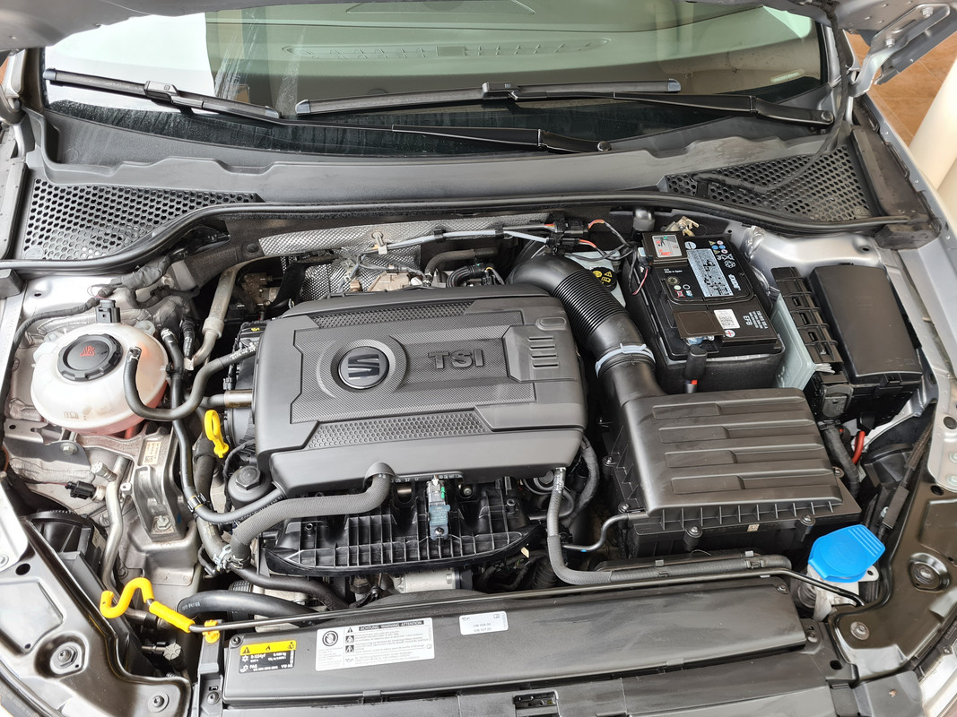

#678543 Έγινε σήμερα το ετήσιο σέρβις, αφού δεν συμπλήρωσα 15000χλμ ώστε να γίνει νωρίτερα.
Το αμάξι έχει 29300km και αύριο έχει γενέθλια 3 ετών.
Από το περσινό σέρβις, μέχρι το φετινό, έγιναν 7000km περίπου. Ρόλο έπαιξε και η ακινησία της καραντίνας.

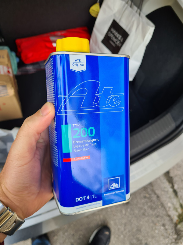

Στο σέρβις έδωσα 187€ και άλλαξα τα εξής:
- 6lt λάδι 5-30 Castrol Edge Professional (παίρνει τα 5.2 και κράτησα το περίσσευμα να το έχω κάβα)
- φίλτρο λαδιού
- ροδέλα κάρτερ
- εργατικά
- αλλαγή υγρού φρένων
- 1lt υγρό φρένων ATE200 racing DOT4 που αγόρασα εγώ από έξω και τους πήγα (είχε 12.50€ και το έχει προσθέσει στα 187)
Η τιμή εργατοώρας είναι στα 52€ χωρίς ΦΠΑ.
Στα 174.50€ του σέρβις έγιναν εκπτώσεις για να πέσει εκεί.
Χρειάζομαι μια κάρτα καυσαερίων (10€) που θα βγάλω τη Δευτέρα τώρα, γιατί δεν είχαν εκεί να μου ανανεώσουν. Δεν τους έχει στείλει το Υπουργείο.
Μέσα στην τιμή περιλαμβάνεται σαν δώρο η ετήσια ανανέωση της Οδικής Βοήθειας από την Mondial, αξίας 50€.
Επίσης, μου έκαναν καθαρισμό του μηχανοστασίου.
Πάμε τώρα σε πιο σημαντικά.
Θα χρειαστώ τακάκια πίσω. Έχουν ψωμί για 2-3Κ χλμ. Ο λόγος που φαγώνονται τόσο γρήγορα, είναι κατά κύριο λόγο το ηλεκτρικό χειρόφρενο που εντός πόλης με το σταμάτα-ξεκίνα, φθείρει τα πίσω τακάκια. Αρχικό κόστος με τοποθέτηση μου είπαν στα 90€ περίπου, αλλά μάλλον θα πέσει η τιμή πιο κάτω με εκπτώσεις που θα μου κάνουν. Δεν τα άλλαξα γιατί θα χρειαστεί να ξαναπάω.
Για ποιο λόγο;
Όταν σήκωσαν το αμάξι στο 2κόλωνο για ένα γενικό τσεκάπ στο από κάτω μέρος της μηχανής, είδαν κόκκινα δάκρυα από παραφλού. Διαρροή ψυκτικού από την αντλία νερού. Συγκεκριμένα από τη θερμοθήκη και το o-ring. Σας μεταφέρω ακριβώς τι μου είπαν. Το ανταλλακτικό δεν υπάρχει και παραγγέλθηκε. Ίσως κάνει και 1 μήνα λόγω συνθηκών.
Έκανα 2 ερωτήσεις:
1) Πως προέκυψε; και η απάντηση ήταν ότι λογικά πρόκειται για αστοχία υλικού στο εν λόγω εξάρτημα
2) Πόσο θα μου κόστιζε εκτός εγγύησης; με μια πρώτη επιδερμική ματιά χωρίς να έχουμε λύσιμο και δέσιμο μην τυχόν χρειαστεί κάτι άλλο, μου είπαν για 400€ αλλά αν ήμουν εκτός εγγύησης, το ποσό θα ήταν σαφώς χαμηλότερο. Δεν ξέρω πόσο χαμηλότερο όμως. Με έλουσε κρύος ιδρώτας...
Με ρώτησαν αν έχω πρόγραμμα πάντως και ευτυχώς για την ώρα, δεν έχω.
Θα περάσει εγγύηση και οτιδήποτε χρειαστεί από παραφλού και απιονισμένο δεν θα πληρώσω κάτι (αυτό έλειπε).
ΥΓ: Τελικά πήγα στην κεντρική αντιπροσωπεία για το σέρβις, για αυτό και η δώρο ανανέωση οδικής. Με σύμφερε στην παρούσα φάση, αν και μπορεί να πει κάποιος ότι με αυτά τα κόστη, πληρωμένη την έχω.
Αυτά...
ΥΓ2: Αν αύριο αγόραζα αμάξι με κόστος 50 χιλιάρικα, θα ήταν πάλι Seat και θα ήταν το Cupra Formentor. Φωτογραφίες σε επόμενο ποστ...

Κάτι άλλο. Υπάρχει περίπτωση η εν λόγω διαρροή που έγραψα, να οφείλεται σε πιθανή κατανάλωση λαδιού; :hmmm:
Δική μου εικασία.
By GTS
#678548 Ωραίο το κουπρα. Είναι 4κινητο; Ποσό κάνει με έκπτωση κλπ; Τελική τιμή ρώτησες;
By Ove20
#678550
Giuseppe Busso έγραψε:
Δική μου εικασία.
Οχι.
