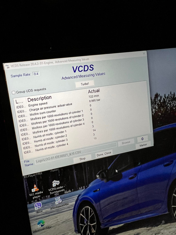

Βγήκα μια βόλτα αλλά δεν κατάφερα να κάνω ολοκληρωμένη δουλειά γιατί πρώτον είχα βγει να λογκάρω ένα big turbo A3 (του παιδιού που είχε σκάσει μύτη τότε στο πάρκινγκ), δεύτερον είχε κίνηση και τρίτον είχα ένα θέμα. Έχω κουμπώσει εδώ και 1 εβδομάδα περίπου κάτι πολλαπλασιαστές APR. Μόλις μπήκε η εξάτμιση μου έκανε κοψίματα, μιλάμε για έντονο γονάτισμα. Αυτό έγινε λίγα μόλις μέτρα αφού πήρα το αμάξι, ζέστανα και πάτησα λίγο. Λέω θέλει adapt η ECU.
Με τους εν λόγω πολλαπλασιαστές, το παλικάρι που μου το έδωσε είχε κι εκείνος misfires. Μου τους έδωσε να τους δοκιμάσω λοιπόν.
Λογκάρω εμένα με το VCDS και γράφει το παρακάτω.
Χαμός από mis... :dizzy:

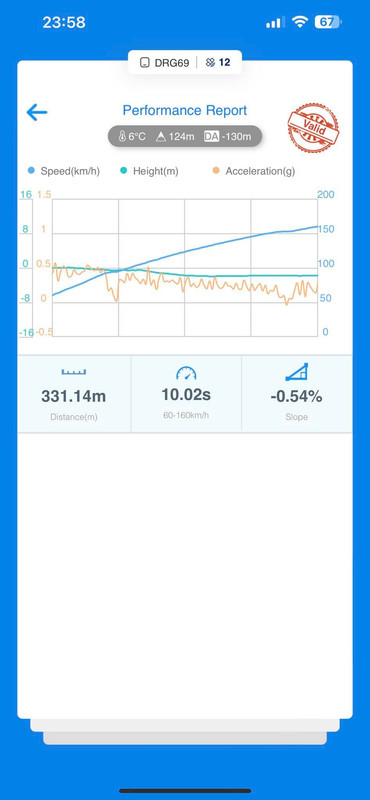

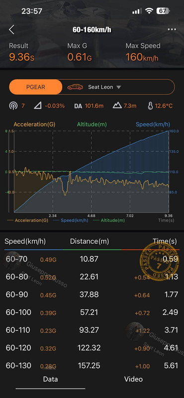

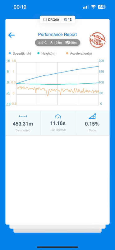

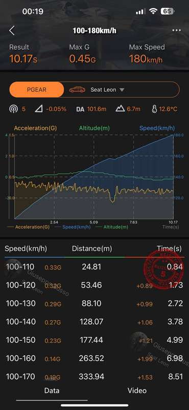

Κάνω μετά ένα σκανάρισμα, βγάζει κάποια σφάλματα, τα σβήνω και είμαι στο δρόμο της επιστροφής για το σπίτι. Πατάω και δεν έκοψε. Κατάφερα να μετρήσω τα παρακάτω με το P-gear και βάζω αντίστοιχα συγκριτικά με dragy που έχω, σε περίπου ίδιο σημείο.
Κατάφερα να κάνω απόψε μόνο ένα 60-160 και ένα 100-180. Δεν βρήκα καθαρό δρόμο.
Τα μπλε είναι με dragy, δηλαδή αμάξι stage1 και μαμά εξάτμιση. Τα μαύρα είναι τα αποψινά με stage1 και την ολόσωμη.
Το αμάξι έχει κερδίσει αρκετά ήδη, χωρίς να έχω βάλει το stage 2 file.
Σκέψου ότι οι μετρήσεις με dragy ήταν με κρύο και απόψε είναι 12-13 βαθμούς, υγρασία και σκόνη. Δεν έγραφες χρόνους.
