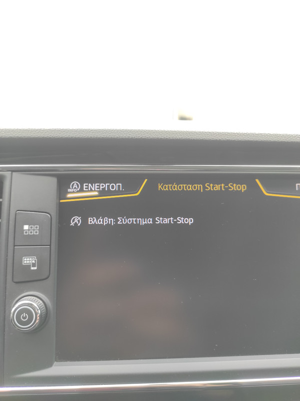

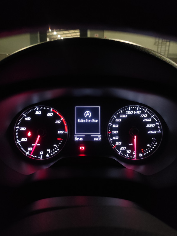

Τελευταία επίσκεψη πριν μια εβδομάδα και η διάγνωση έδειξε βλάβη στο κύκλωμα χαμηλής πίεσης καυσίμου και η οδηγία από την σεατ είναι να καθαριστούν τα σωληνάκια χαμηλής πίεσης καυσίμου και η μπεκιέρα. Αν δεν στρώσει ούτε με αυτό τότε θα προβούν σε αλλαγή του αισθητήρα πίεσης καυσίμου g410. Το ραντεβού κανονίστηκε σε 45 μέρες μετά
. Επίσης το βεντιλατερ δουλεύει συχνά στην μεγάλη σκάλα χωρίς λόγο και είπαν ότι οφείλετε η βλάβη στο καύσιμο και το κάνει για να προστατέψει τον κινητήρα. Έχω πελαγώσει γιατί από την μια δεν με αφήνει στην ησυχία να μην τρέχω συνέχεια στα συνεργεία από την άλλη και που πηγαίνω το θέμα δεν λύνεται. Σκέφτομαι να πάω έξω το αμάξι μπας και βγάλω κάποια άκρη. Είχε ποτέ του κάποιος θέμα με το Σταρτ στοπ?
Giuseppe Busso έγραψε:Είχες πειράξει τίποτα με το καλώδιο; Για εκκίνηση ή όχι του start-stop ή για τα Volt;
