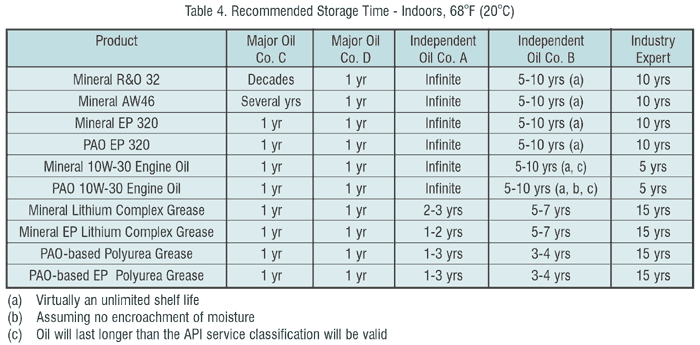

Αλλοι κατασκευαστες εκτος Τοταλ που διαβασαμε,τι λενε για αυτο?
#679153 οι περισσότεροι λένε 2-5 χρόνια αλλά υπάρχει και ένας που λέει infinite
https://www.machinerylubrication.com/Re ... orage-life
προς το τέλος της σελίδας:
Recommended length of storage time, as collected from various sources surveyed, is condensed into the following tables: δοκιμάστε table 4
Table 3 | Table 4 | Table 5 | Table 6
edit , και η Indepentent Company B με την υποσημείωση (a),(b),(c) μιλάει για virtually unlimited shelf life
