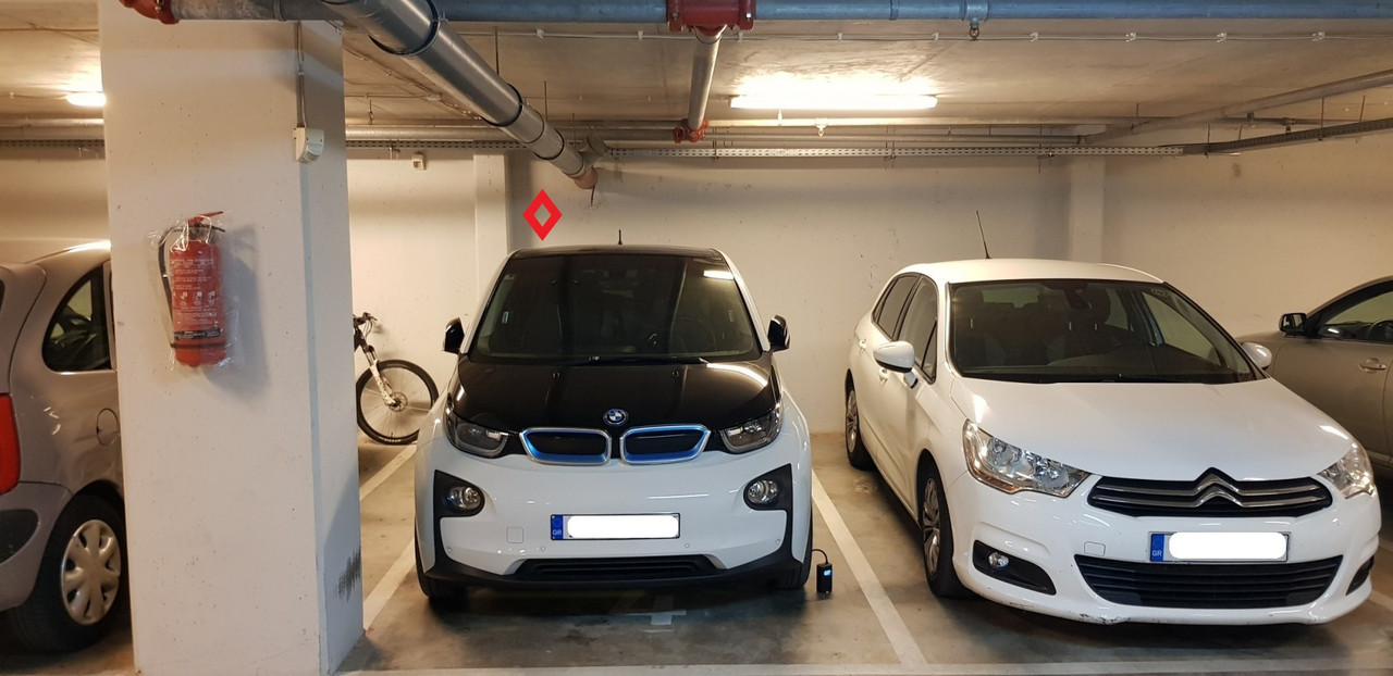

Btw, η θέση είναι αυτή και ο φορτιστής σκέφτομαι να μπει στο σημείο που είναι ο κόκκινος ρόμβος (ίσως λίγο πιο χαμηλά):
Το σημείο φόρτισης του αυτοκινήτου είναι ακριβώς από κάτω. Προσωπικά θα μου άρεσε να μπει πάνω στην κολόνα (ακριβώς δίπλα στον ρόμβο), για να μη μου τρώει χώρο από τη θέση, αλλά μάλλον θα υπάρχουν αντιρρήσεις.

Κι ένα τελευταίο. Αν αυτός ο σωλήνας ακριβώς απο πάνω ειναι αποχετευσης, φρόντισε ο φορτιστης να μην παει ακριβώς απο κάτω
Πράγματι, είναι σωλήνας αποχέτευσης και έχει φράξει στο παρελθόν και ... ευτυχώς είχα τη clk με κουκούλα (την οποία και πέταξα μετά...
). Και ναι, του το έχω επισημάνει κι εγώ. Θεωρητικά ο φορτιστής είναι εξωτερικού χώρου, αλλά δεν ξέρω αν έχει προβλέψει σκ@τοθύελλα ο κατασκευαστής. Σε ποια θέση προτείνουμε να μπει;
Ο φορτιστής μήπως θα μπορούσε να μπει στο εμπρός μέρος του αυτοκινήτου όπως το βλέπουμε, πίσω από την κολώνα με τον πυροσβεστήρα;
Γλυτώνεις και το να περπατάς μέχρι τον τοίχο πίσω, χάνεις βάθος, μπορεί να λερωθείς κλπ.
