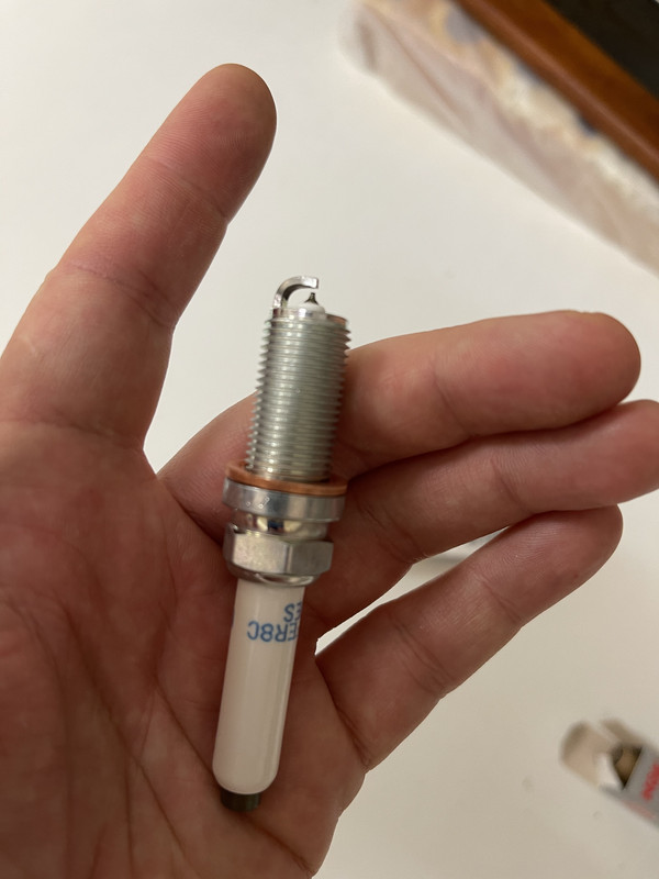

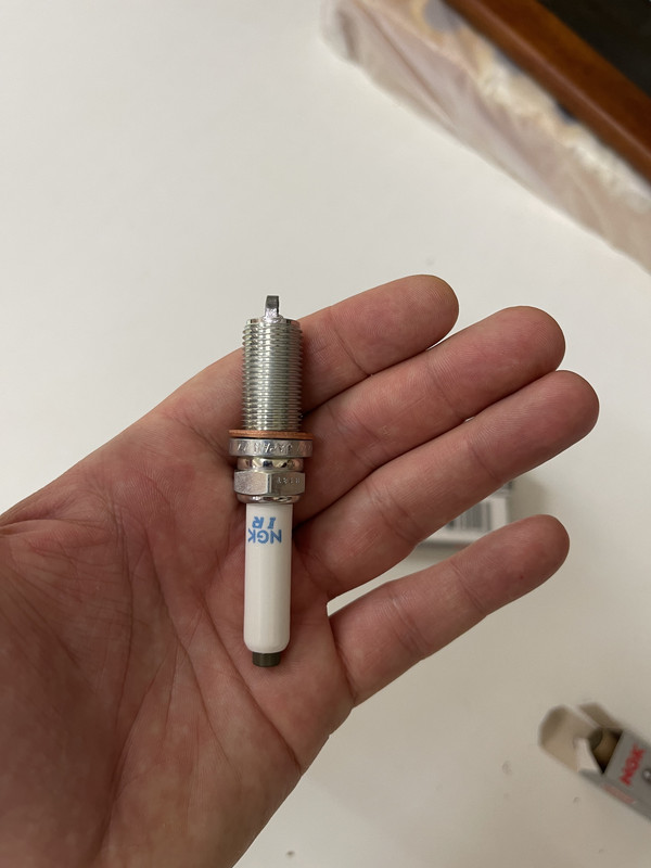

Προχώρησα σε παραγγελία των NGK Laser Iridium για Audi RS7
Κωδικοί: 91006 ή SILFER8C7ES ή σε OEM 06K905601M

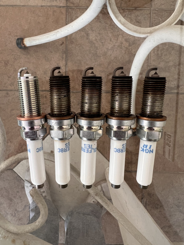

#740886 Μου φαίνεται ότι έχουν λάδια και επικαθήσεις τα παλιά. Θα τα άλλαζα νωρίτερα.
#740920 Εγώ για την ακίδα έκανα λόγο κυρίως. Μου φαίνεται οκ συγκρινόμενη με τα καινούρια.
Είναι όντως αρκετά μαύρα γύρω από αυτήν όμως.

#814169 Εικόνα
Άλλαξα τα μπουζί με φρέσκα. Είχαν 13+ χιλιάδες χλμ. Όλα με πρόγραμμα. Αυτή τη φορά όμως δεν είχαν καθόλου λάδι από όταν άλλαξα PCV και τα σκούπισα.
