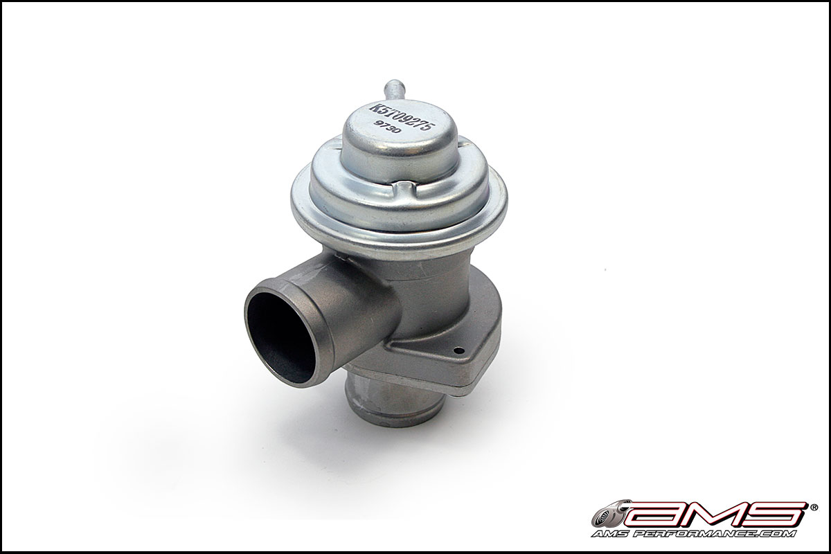

#482557 O μάστορης είπε ότι καλό θα ήταν να αλλάξω σκάστρα μιας και η δική μου είναι από μαμά και αυτές ζορίζονται με το έξτρα φορτιο του προγράμματος. Κάτι τέτοιο ψωνίζουμε ή μόνο αντιπροσωπεία?
https://www.onparts.gr/antallaktika/search?s=06H145710D
Όχι τίποτα άλλο, η τιμή είναι ίδια απλά βαριέμαι τραγικά το πηγαινέλα στην αντιπροσωπεία που πρέπει να πας μία να παραγγείλεις και μία να παραλάβεις.
By xenos
#482674 Πηγαινε μονο σε δοκιμασμενες λυσεις.
ByDeleted user 1
#482676 Παρήγγειλα την Pierburg από onparts. Ίδια μάρκα είναι και η μαμίσια απ' ότι βρήκα και απλά παίζει το κλασικό που το ένα είναι σε κουτάκι Audi και το άλλο γράφει Pierburg.
#482707 ψαξε στα φορουμ να δεις τι βαζουν χωρις να εχουν προβληματα.Σε πολλα αυτοκινητα βαζουν μεταλλικες,ή απο μεγαλυτερα μοντελα που δουλευουν μεγαλυτερες πιεσεις.Ρωτα και τον προγραμματιστη σου εαν ταιριαζει απο καποιο αλλο μοδελο,και να αντεχει καλυτερα στην παραπανω πιεση,χωρις να εχεις παρενεργειες ομως.
στα r5 gt βαζαμε απο 20v coupe πλαστικη που αντεχε στις πιεσεις,στa 8αρια πχ αλλαζουμε την πλαστικη με μεταλλικη απο evo 9 πχ
